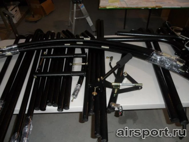

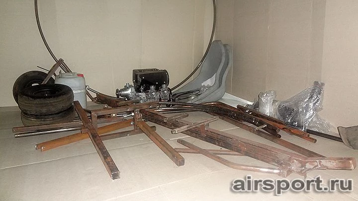

Готовится к отправке ещё один КИТ.
Но может быть кто-то строит самостоятельно...
Не стесняйтесь, задавайте любые вопросы.
#9 9 сентября 2014 в 11:35

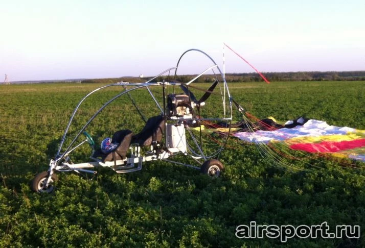

Очередной КИТ готовится к отправке...
Вот так примерно это всё и выглядит...

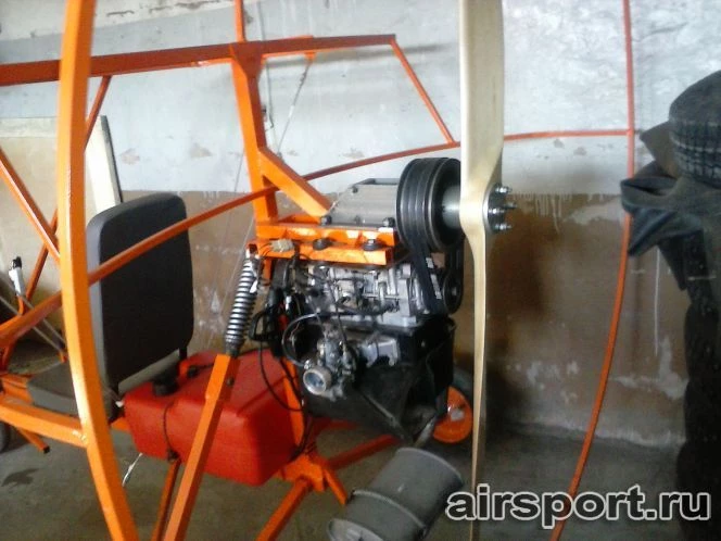

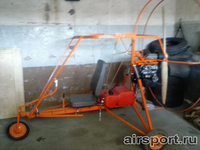

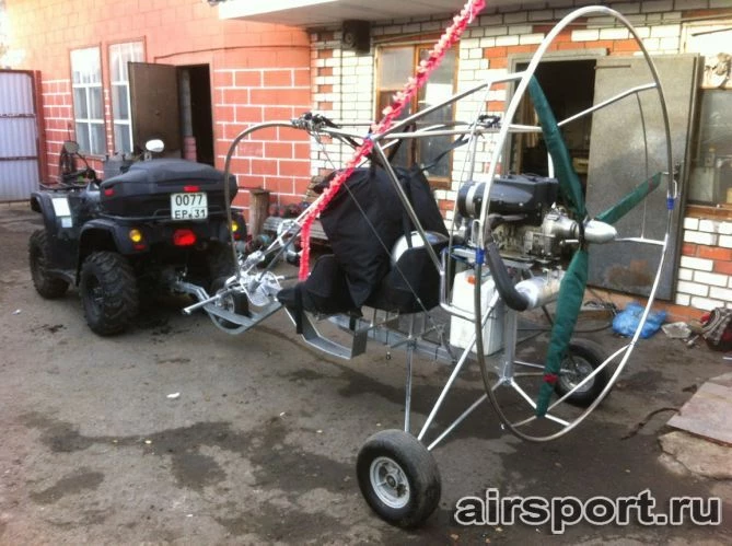

Наконец, мы получили известия от наших пользователей — самостоятельных строителей аэрошютов! Вот, пожалуйста, аэрошют ФЕЛИКС. Правда слегка переделанный, но тем не менее это всё тот же ФЕЛИКС.
Главное не бояться!
Однако, спорные решения в конструкции, но после обсуждения с владельцем, надеюсь все моменты, связанные с безопасностью будут устранены...
Фото:
Видео (с мобилы в 1,5 мегапикселя, но кое что видно):

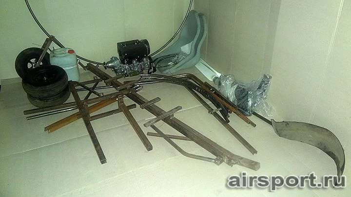

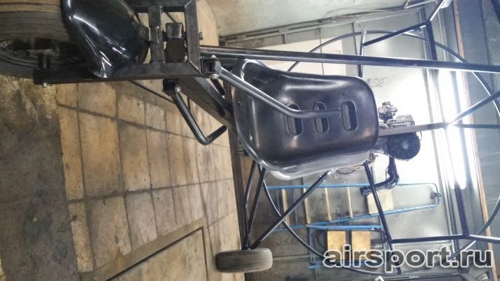

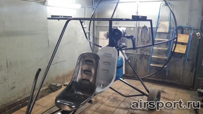

Аэрошют ФЕЛИКС успешно изготавливается в разных уголках нашей страны:
